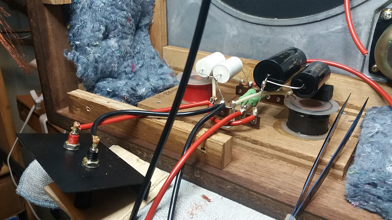

bueno, tras completar las ns20 me he dedicádo a renovar las ns230
a estas cajas ya se les renovaron los amarres del bastidor de aluminio, y la junta elastica perimetral, pero me faltaba la electronica y los cables
yamaha ns230, renovacion E7388e10
yamaha ns230, renovacion E4a3be10
yamaha ns230, renovacion Fff1d310
usando cable OFC de galga 2,5
condensadores bipolares mundorf
y resistencias kiwame de lamina de carbon
estado inicial
yamaha ns230, renovacion 1adf7710
circuito original
yamaha ns230, renovacion Afea4510
limpio y preparado
url=https://servimg.com/view/20009902/48]yamaha ns230, renovacion 049fb510[/url]

empezamos con las resistencias y las inducciones, con protector de fibra de vidrio
yamaha ns230, renovacion 3657bb10
preparamos los condensadores en paralelo
yamaha ns230, renovacion 31bf0b10
yamaha ns230, renovacion Efb51310

empezamos a presentar cables
yamaha ns230, renovacion 2af77e10
posicionado de condensadores
yamaha ns230, renovacion 0ad60c10
un trabajo largo
yamaha ns230, renovacion 3cf53410
dequincey
Cantidad de envíos : 84
Localización : bio
Fecha de inscripción : 16/12/2018
yamaha ns230, renovacion Empty Re: yamaha ns230, renovacion
Mensaje  dequincey Dom 23 Dic 2018 - 22:17
detalle de la soldadura del crossover
yamaha ns230, renovacion Dbf0c910
cables
yamaha ns230, renovacion Aa6fb710
situacion general completado
yamaha ns230, renovacion 4b495410

Mensaje  dequincey Lun 24 Dic 2018 - 9:13
SRBIN100 escribió:
Excelente trabajo.
Todos los detalles muy cuidados.
Es un verdadero Upgrade de altavoces Vintage en toda regla.
Que tal la impresión de sonido antes y despues?
gracias,
pues conoceras que la diferencia de sonido entre a y b sea por cambio de components, por distintas cajas, por lo que sea, es muy dificil de notar si no es instantanea, pasados unos segundos es dificil de comparar,
asi que decidi que mediaran unos dias entre la renovacion de una caja y la otra
bien, pues tras unas horas de run in de los condensadores, podemos decir que “from the night to the day”
pristina separacion de agudos, bajos mas limpios y profundos
gran mejora
hay que tenerlo claro solo en componentes para la renovacion te dejas unos cientos de euros

Mensaje  dequincey Jue 27 Dic 2018 - 15:49
bueno pues competo con el segundo ya terminado,
yamaha ns230, renovacion 4-B8-BDCB8-868-C-4-D04-9680-DC3-F1-D35-B1-B5
yamaha ns230, renovacion 536-C2-A92-EE9-D-40-C6-8-E1-E-147655-F8-A21-D
super contento, pena que los tenga por duplicado, no toene sentido tener los ns20 y estos tambien, me voy a entretener decidiendo cuales me quedo, he preparado una instalacion con dos cables para probar con agilidad
