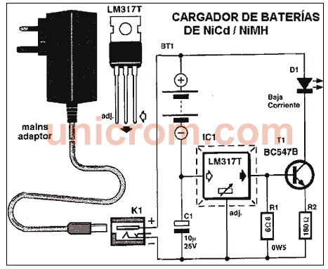

Para cargar a corriente constante se necesita al menos 4v mas que el nominal de la batería y en serie con ella cuando se cargue conectar un controlador o generador de corriente constante. Con un simple LM317 y una resistencia lo puedes hacer.
Este seria un esquema básico con la fuente de alimentación incorporada:
El siguiente si te fijas es el mismo, pero con indicador de que esta cargando, y para añadirle una fuente de alimentación de pared que tengas:
Aquí tienes una explicación detallada del ultimo esquema y algunos consejos sobre la carga de este tipo de baterías.

Para meterle 4, 5 o 6v mas, necesitas intercalar el LM317 con la resistencia según el esquema propuesto. No pasa nada, yo las cargaba así durante años y tenia muchos packs para cargar antes de salir los domingos a volar mis aviones, Uff hace 15 años de eso...

No. A ver, en el cargador que trae te pone 7,2v pero tiene mas voltaje seguro, el problema es que los cargadores económicos simplemente llevan una resistencia limitadora y con eso maso menos regulan la corriente de carga.
No puedes meter 9v si no intercalas el circuito que limite y regule la corriente a una décima parte de la corriente nominal, te las cargaras si no lo haces.
