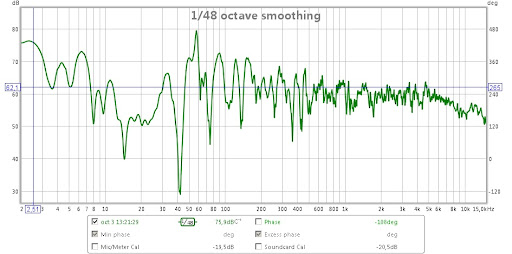

estoy probando la última versión del REW (5.0b). Tiene muy buena pinta, pero no sé si lo estoy haciendo bien. Subo las gráficas que me han salido por si alguien quiere hacer algún comentario que me ayude.
Los pasos que realizo son los siguientes:
- Calibro la tarjeta. Parece que está bien. Sale una gráfica bastante plana
- Cargo el fichero de calibración del micro ECM8000
- Ajusto sonómetro en mano los niveles de sonido
Realizo la primera medida de 0 a 10 khz. Mis primeras preguntas
- ¿Tiene sentido realizarlo hasta 10 Khz o con 200 Hz es suficiente?
- ¿Es mejor medir los dos altavoces a la vez o uno a uno y generar un filtro para cada uno?

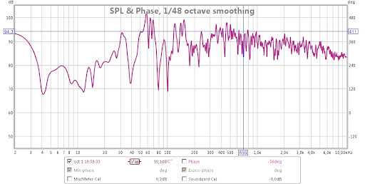

Ayuda con medidas REW Medida
De la gráfica me llama la atención, aparte de que me parece feísima, por qué hay información por debajo de los 40 Hz que es más o menos el mínimo de mis altavoces?

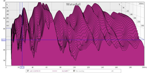

A continuación genero un waterfall:
Ayuda con medidas REW Waterfall
Esto no soy capaz de interpretarlo. ¿Están los rangos dentro de lo normal o tardan mucho en caer?

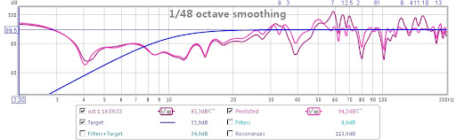

Por último genero los filtros, hasta 200 Hz. Aquí se puede ver la gráfica predecida.
Ayuda con medidas REW Predicted
Este filtro lo exporto como Impulse filter en wav y es el que aplico directamente al convolver del foobar.

Buenas, tiene toda la pinta de que has medido con las dos cajas y eso hace que la respuesta a frecuencias medias y altas no valga (aunque el micro estaba muy bien centrado porque veo cosas raras pero no dos cajas). Estaría bien para eso y para ver las reflexiones una medida con la caja izquierda y otra con la derecha.
Te he puesto un suavizado en 1/3 de octava para que se vea mejor la respuesta en frecuencia:
Ayuda con medidas REW Respfrec
El pico a 60 Hz debe ser audible
