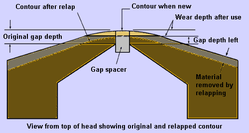

Una de sus especialidades es el pulido de cabezales de magnetófono, recuperando la forma del cabezal y, evidentemente, la respuesta en frecuencia.  Me consta que muchos otros compañeros le han enviado aparatos y están satisfechos con sus reparaciones, te lo recomiendo con total confianza.
La técnica del “relapping” está muy extendida en EEUU e Inglaterra, donde hay auténticos especialistas en el pulido de cabezales y recuperación de la forma de los mismos. Esencialmente, hacen lo que refleja este dibujo:
Cabezas para Technics RS 777 y 1700 A47d1010

Me alegro de que lo hayas solucionado. Y del pulido, hay de todo, personas a las que les ha ido muy bien y otras a las que les ha ido fatal. Como es evidente, depende del estado del cabezal y del técnico que realiza el “relapping”. En tapeheads.net hay muchas discusiones acerca del tema.

pulir hay que meter un patrón en control numérico, desbastar metal y luego pulir es la única forma de hacerlo correcto, pero claro, hay que corregir la altura de cabeza, sesgando su agujero de anclaje para que el contacto físico sea igual que el asiento de nueva contra cinta, por eso que a algunos les ha ido mal, les falta distancia

El que sabe, sabe y tu sabes mucho casito. Esa perdida hay que recuperarla de recuperación. Si no se asientan las cabezas debidamente después del "polish" el contacto es menor con lo cual la reproducción es peor.

Totalmente de acuerdo con vosotros, el ajuste de cabezales es obviamente necesario después del pulido para compensar la distancia perdida en el mismo. Very Happy , y eso es lo que ajusta, entre otras cosas, un buen técnico.

El cambio se hacía necesario cuando el desgaste hacía que la anchura del entrehierro aumentara (al llegar el desgaste a la parte en que las piezas polares comienzan a separarse), perdiéndose las frecuencias más altas al entrar "una longitud de onda completa" en el espacio del entrehierro.
Por tanto, me da la impresión de que pulir más allá de este punto sólo haría aumentar aún más la anchura del entrehierro, disminuyendo más aún la respuesta de agudos. Decidme por favor qué se me escapa.
Respecto a la distancia cinta-cabezal, por favor explicadme cómo se mantiene en un reel. En un cassette existe una almohadilla sobre un fleje flexible que "absorbe" la separación entre cabezal y cinta empujando aquélla sobre éste. La flexibilidad de este fleje neutraliza pequeñas diferencias en la separación, si las hubiera. Supongo que un pulido no baje más allá de unas décimas de mm, como mucho.
