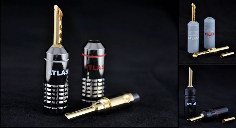

La banana Neptech que has puesto es de cobre y eso es bueno, pero no me gusta el sistema de pestañitas que lleva porque acaban chafándose y perdiendo su capacidad de presionar. Prefiero las Atlas:http://www.analogueseduction.net/user/Solderless_Z-Plugs.jpeg
Son de cobre berilio y la forma de la banana asegura contacto en toda la superficie insertada y con bastante presión.
Y además son más baratas.
