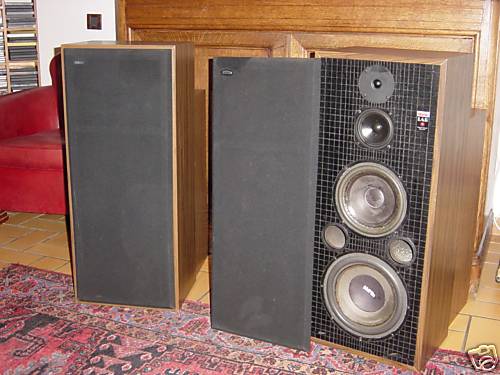

Mensaje  gizmo el Dom 21 Dic 2014 - 13:47
Prueba a bajarte el catálogo de aquí.
http://www.hifiengine.com/database/hifi_database.php?model_type=cat&make=&mdl=&page=200
Parecen primas hermanas de las 312
Acabo de encontrarme unas viejas cajas en un rincón del garaje. MARTIN LABS Martin-lab-312mk2-1309f14
Aquí tienes un hilo con un usuario que necesita montar altavoces en estas cajas
http://cabasse.vraiforum.com/t237-Martin-Speakers-USA.htm?start=120
