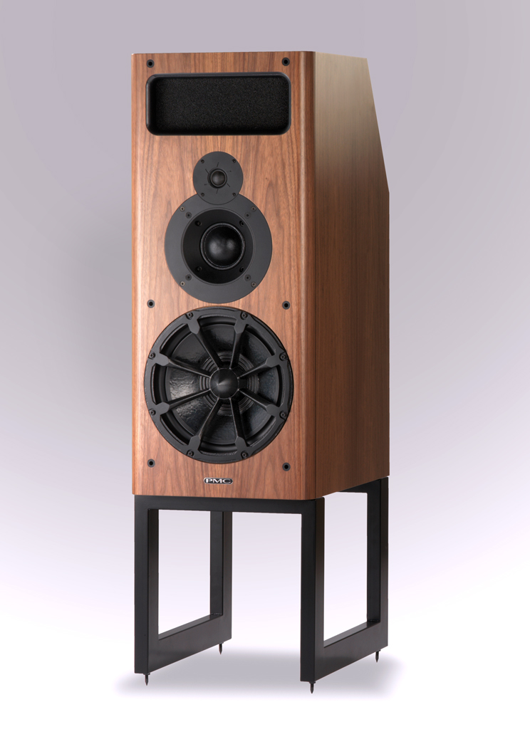

Estos de hierro, me parecen geniales, y muy minimalista, no recargarían la sala de escucha principalmente cuando no es dedicada:
En todos estos casos, se pueden copiar , sea uno mismo o con un cerrajero /carpintero y siempre nos ahorraremos algo, y no creo que notemos nada en el sonido.
