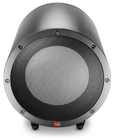

Ya sé que lo vuestro son subs de verdad y lo mío nenazas, pero no obstante voy a preguntar igual...
Tengo desde hace tiempo un sub Ceratec Versa (8", 31hz por abajo). Es pequeño, bonito y me ha venido bien hasta ahora para redondear por abajo a los monitores que usaba como frontales y al resto de altavoces del HC. Ahora mis frontales bajan a 30Hz y, francamente, me gusta más como suenan configurados en LARGE y pasando de sub (al menos de éste).
¿Tenéis alguna referencia de los subs de Anthony Gallo, en concreto del TR3?
http://www.anthonygallo.co.uk/pages/products-subwoofers-tr3.php
Por otro lado, una cuestión metafísica: Hasta donde sé las dimensiones de la habitación deben ser similares a la longitud de la onda que se quiera reproducir. A un tono de 30Hz corresponde una longitud de onda de 11 metros
¿Qué implicaciones tiene esto? ¿Quiere decir que la sala debe tener en alguna de sus dimensiones esa longitud (o la mitad de ella)? Si mi zona de escucha mide unos 4 x 5 m2 (es una parte de la L del salón) y no tiene acondicionamiento (ni lo tendrá) ¿tiene sentido añadir un sub que baje mucho?
