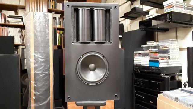

Como ya comenté hace unos días en los próximos meses tendré dos nuevas etapas terminadas una  6sn7 como driver con las  300b (Fullmusic) 12w y  otra con  la 6n6p - 211t ( Psvane )  20w  seguramente cuando las ponga a la venta estarán por debajo de esos precios.   quedarán muy parecidas a esta con la 6c33.
Existe este sonido con más potencia CTSKMlPynaempssiGDYNDQdgvo0VVCG-mUyHvIyeDa4UMWkvRpiul9ElSnfX1B09DTYhdIS_FMYfQ5SHAPaLm_kbQz84om45L1GSVcyRNNEBBRSZq0mRMQwNsvp2Mho-OXiwkFXARd0GwMELnWyjjAc-MCS--Qy73c-8aVJdOvBw2k8lDh3jBTwO9BzEWMtGnDnb3VkH1WswP26-JiIPgRaYnoGBLBKDPGNFEt3RBl6ZVLBVMjjTwXpYpD4upYZuA7ghwJ5XbCCjA2OXPCYnhidsMenWT6G45cOT5TLRWH9HdwN7UkzdHwxVxEX1qfoqtodaqJZYx69NuHNLdbDTNfMIyvRCZ7XFDzSA7DdWBLPbqb4Z-2NjcHpiQ39T-sc4XNiWlM2byKz8R74WE-szGmnjvxO3aLVJCgNYi_E8vs4glWWlqgNggj4TCRQemAVj0MhzOc75fmQVvFp8UjMZb7DTqiIlL7QyKNxMKusBX7YFjpLkB5gAw9j9nb6cs6CitrGtkxGKjQc5lJ66q6u8uLLiJn70U9Q1-gOu-E2gRtw0ezfepHnMpkQL34ADrO_ENyNg0t-G8KLx0zu5CWoCsgAYx2rKzbfcly-lFECn4I4n2MqCANl_85o_Cvqkz8k24hMeaz4eZz9x-OAn8q5HlhXb=w1130-h848-no
Las 2a3 tienen un timbre exquisito pero necesitan una inversión en cajas de mas de 96db, con música intimista van bien pero si le metes cargas musicales fuertes la falta de potencia se hace notar y es cuando echas de menos las cajas de alta sensibilidad.

Yo he probado los dos pequeños, de unos 5 y 7 vatios, con cajas de 89 db y suenan muy bien, con otras de 94 db mucho mejor y el SET lo tengo con una que no conozco la sensibilidad, debe andar por los 91, es una caja muy curiosa que utiliza para medio-agudos una pantalla con forma de tubos y que no se cómo funciona el invento ese, parece electrostática pero no hay que enchufarlas, es una tela que suena y suena muy bien y muy claro con ellas.
Existe este sonido con más potencia Linaeum
